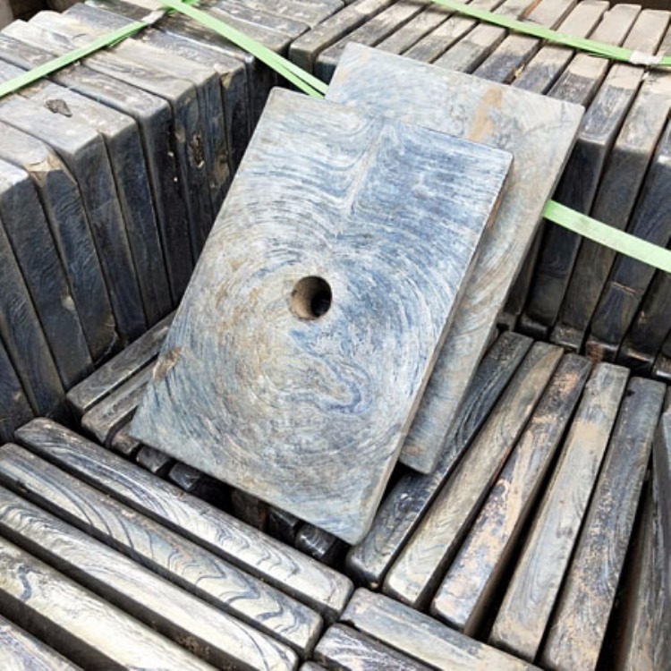

鑄石是一種經加工而成的硅酸鹽晶體材質﹐使用天然巖層(玄武巖﹑輝綠巖等基性巖﹑以及頁巖)或工業廢渣(高爐礦渣﹑鋼渣﹑銅渣﹑鉻渣﹑鐵合金渣等)為主要原材料﹐經配料、熔化、澆注、熱處理等工序制成的結晶排列規整、質地堅硬、細致的非金屬工業材質。

    最新回答: 鑄石板一般使用厚度為20mm,25mm.20mm鑄石板尺寸規格一般是200x300mm,400x70mm,其他尺寸需要定制鑄石板使用范圍有以下行業:1、發電行業...
    鑄石板有哪些種類?有什么樣的作用? 2022-06-22 鑄石
    最新回答: 鑄石板是以天然巖石如輝綠巖、玄武巖等或工業廢渣為原料,加入一定的附加劑如角目巖,白云巖、螢石等結晶劑如鉻鐵礦、鈦鎂礦等經溶化、澆鑄、結晶、退火等工序加工而成的一...
